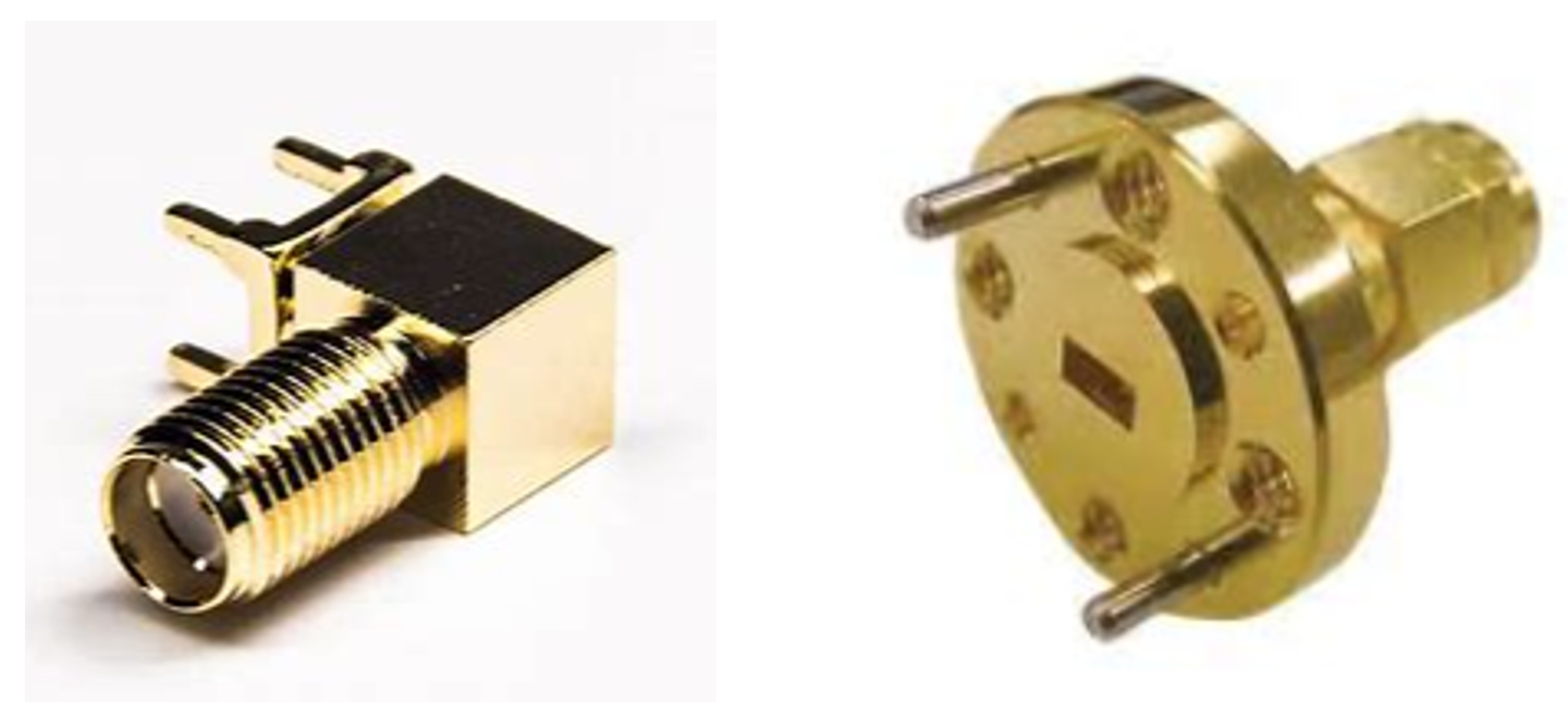

波导是一种用于传导电磁波的导向结构或封闭通道,通常采用金属和介电材料制作而成。波导可以在微波和毫米波频段中传输电磁波,在通信、雷达、微波加热、光学、天线和实验室测试等领域应用广泛。常见的波导类型有矩形波导、同轴线、共面波导、微带线波导等。复杂的电子电路系统通常集成了多个模块和多种类型波导,这些模块之间的信号传输需要将不同类型的波导进行连接,实现信号模式转换或高效率传输。
转换设计的方式有很多,按结构类型可划分为:空间耦合转换、过渡结构转换和匹配网络转换等。
1、空间耦合转换:这种转换通常用于微带线等平面波导和类似矩形波导的腔体波导之间的转换,通过特殊的尺寸设计,将微带探针E/H面的准TEM模式的电磁波耦合在矩形波导内部,进而实现信号的模式转换和传输。
探针耦合转换波导图 1 探针耦合转换波导(来自网络)

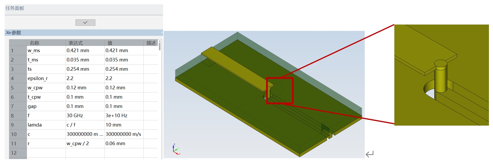

如图4所示,仿真模型是由微带线、非接地共面波导、圆柱形连接器及介质层组成。微带线馈电端口特性阻抗为50Ω,共面波导特性阻抗为70Ω。通过过渡结构将微带线阻抗由50Ω逐渐转换为与共面波导阻抗相匹配的70Ω,利用圆柱形连接器将微带线末端与共面波导相连,将微带线上的信号模式转换为共面波导支持的传播模式。通过调整圆柱半径,可以减少转换过程中圆柱体造成的反射,优化转换效率,最终实现信号在微带线-共面波导之间的高效传输。
波导转换器仿真模型示意图图4 波导转换器仿真模型示意图

1)参数化建模。建立波导模型,将其关键设计尺寸参数化。
波导转换器图 5 波导转换器

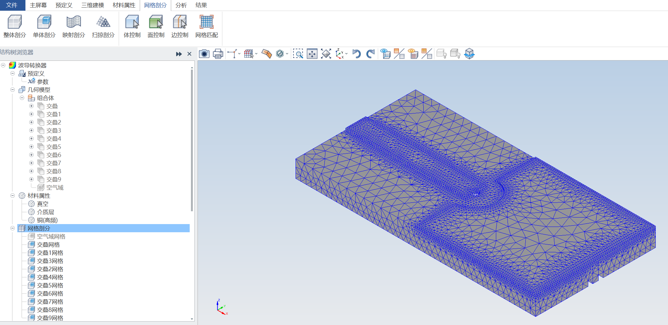

3)网格划分。采用四面体网格,波导连接处进行网格加密。
网格划分图 7 网格划分

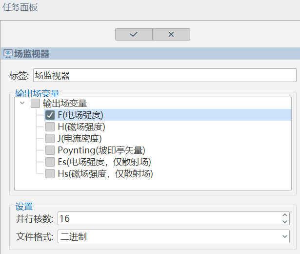

5)输出变量设置。通过场监视器选项,添加想要分析的场量,本APP设置了电场强度为输出变量。
添加S参数和场监视器图 9  添加S参数和场监视器

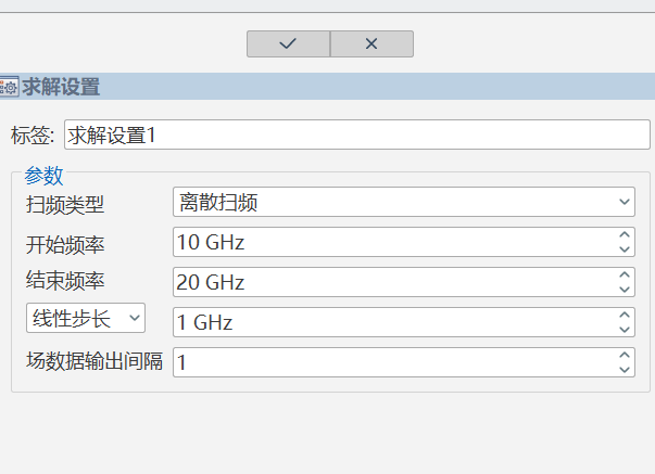

6)求解设置。设置扫频模式、求解频率范围和求解步长。
求解设置图 10 求解设置

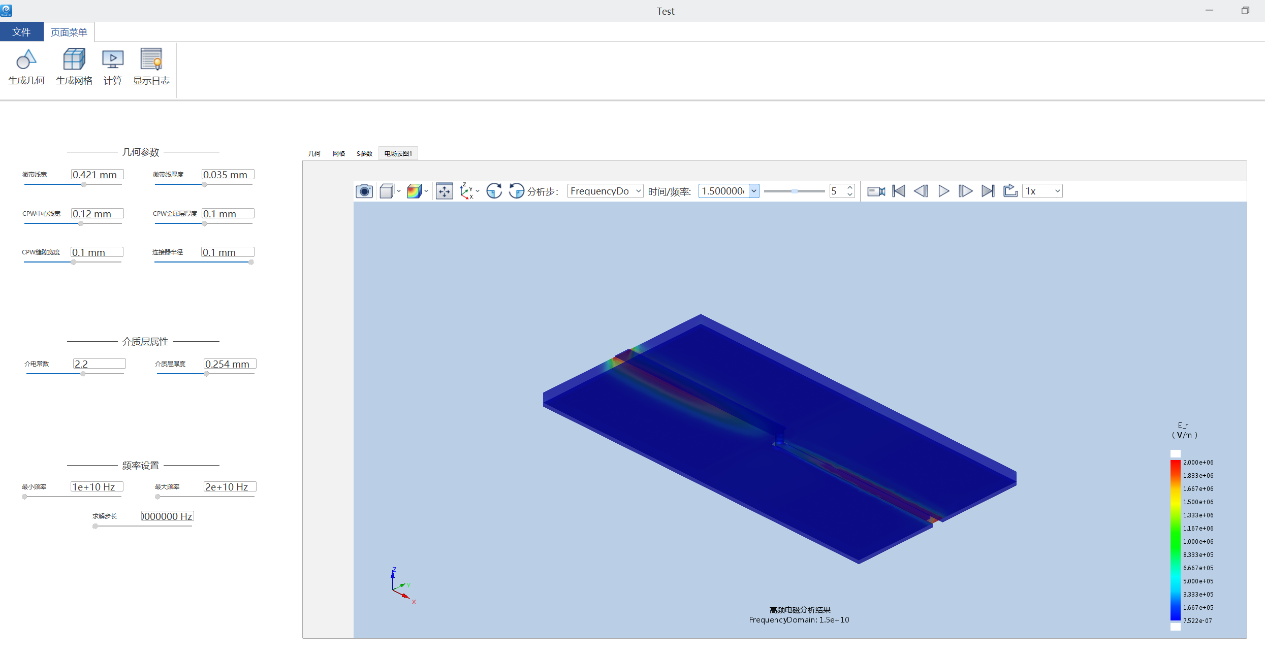

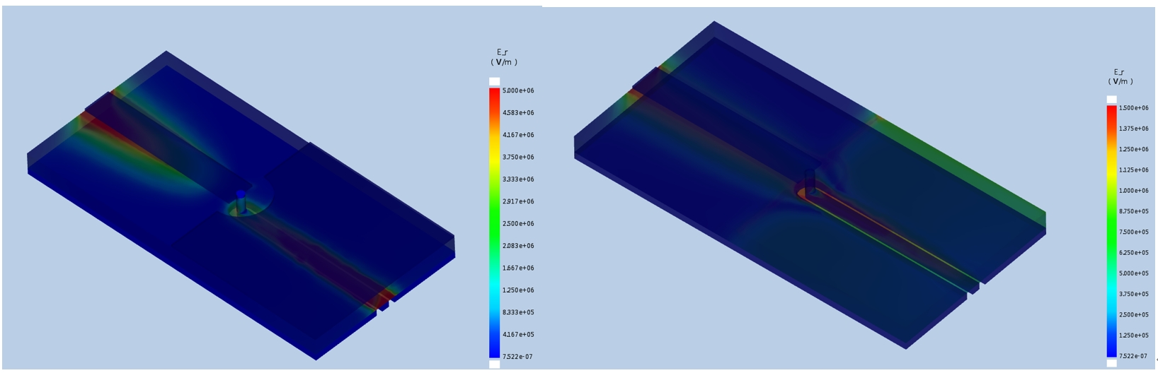

7)计算结果。分别查看S参数曲线和不同频率下的电场云图。
S参数曲线图 11 -1  S参数曲线24GHz(上图)和36Ghz(下图)的电场云图计算结果对比
24GHz(上图)和36Ghz(下图)的电场云图计算结果对比图 11-2  24GHz(上图)和36Ghz(下图)的电场云图计算结果对比

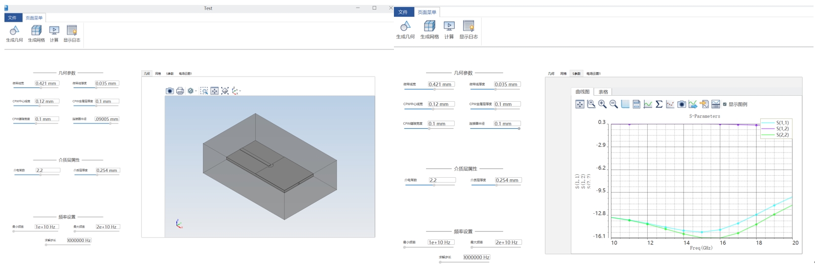

2、仿真APP封装

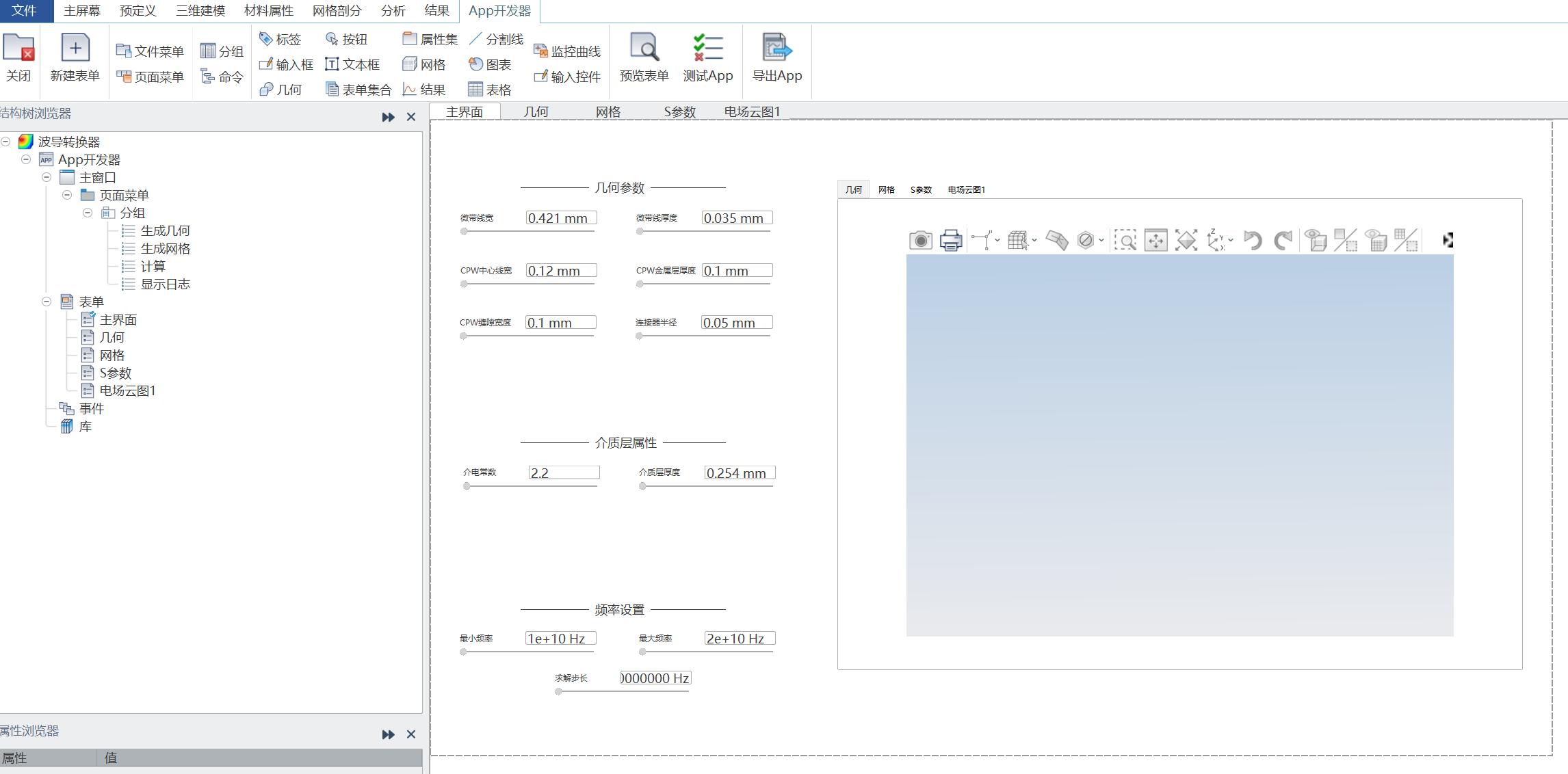

基于Simdroid平台提供的仿真APP开发环境,通过选择和鼠标拖拽的方式搭建器件分析APP界面,将波导转换器的分析过程进行封装,开发具有尺寸设计、分析求解、结果查看完整过程的一体化仿真APP,如下图所示。
仿真APP开发环境图 12 仿真APP开发环境

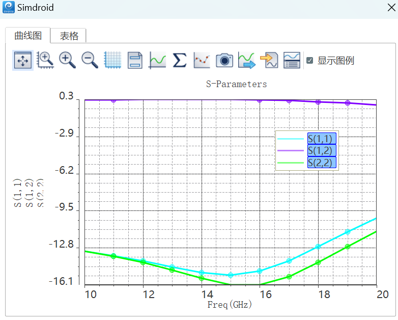

下面基于波导转换器件仿真APP,计算不同波导端口间的信号传输情况,并以此调整尺寸,优化结构设计。
对于上述微带线和共面波导,电磁波的传播模式并不一致,且特性阻抗分别为50Ω和70Ω,阻抗失配,无法有效传输信号,通过APP中的参数控制进行迭代优化可以解决该问题。通过参数优化可以得到以下结果,从S参数计算结果可以看出,在求解的频率范围内,波导端口间已实现高效的信号传输。
仿真APP在波导转换器设计中的应用仿真APP在波导转换器设计中的应用仿真APP在波导转换器设计中的应用图 13 仿真APP优化器件设计
